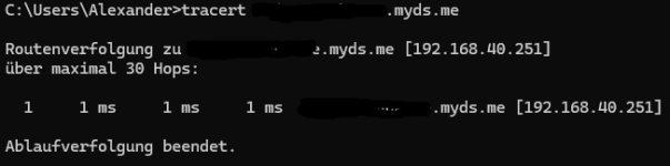

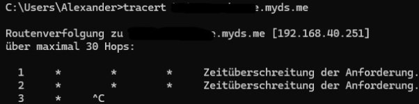

Ich würde mal mit einem Client im VPN testen, ob die DDNS-Adresse auf die richtige IP aufgelöst wird und wo die Hops hingehen, wenn man eine traceroute macht.
Auf dem PC habe ich es mit Wireguard ausprobiert:
Tracert zur DynDNS Adresse wird die IP der DS aufgelöst, aber Hops nicht, nur Zeitüberschreitung.
Tracert funktioniert auch nur zu entfernten Fritzbox.
Im WLAN mit Wireguard funktioniert weder Ping zur DS noch zur pfSense, aber zur entfernten Fritzbox schon.

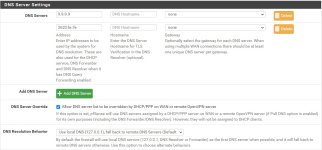

Unter General Setup bei DNS Server habe ich so eingetragen:
