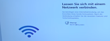

beim installieren von Win11 in VMM komme ich bei "Lassen Sie sich mit einem Netzwerk verbinden" nicht weiter.
Die Button wo man klicken sollte sind nicht sichtbar.
Wie komme ich hier weiter?

Weiß keiner wie ich hier weiter komme?
Habe ich hier eine falsche Einstellung gemacht?

Das Problem ist, dass Windows 11 sich nicht mehr ohne Internetverbindung installieren lässt. Dein Netzwerkadapter wird aber nicht erkannt, da der Treiber nicht vorhanden ist. Versuch mal, die virtuelle Maschine zu bearbeiten und unter Netzwerk ein anderes "Modell" auszuwählen als "virtio". Dann VM neu starten. Wenn das nicht klappt, musst du den virtio Treiber aus der Synology Guest Tool ISO bereits vor dem Auswählen des Laufwerks (vor der Installation also) laden.
EDIT: Ich habe grade mal das ISO der Guest Tools durchsucht und habe nur den SCSI Driver gefunden. Lad mal die ISO von hier. Die musst du dann in eine Maschine einbinden, neben der Windows-Setup ISO. Dann wenn die Datenträgerauswahl kommt (beim Windows-Setup), musst du unten auf "Treiber laden" und dann in folgendes Verzeichnis der ISO gehen: "NetKWM\w11\amd64\" und dort die "netkvm.inf" installieren

Das Video hatte ich mir schon im Vorfeld angeschaut, dort sieht der Bildschirm so aus:
Hier kann man "Ich habe kein Internet" anklicken.
Bei mir ist der Bereich abgeschnitten, weil irgendwie die Auflösung nicht passt, kann man die irgendwo einstellen?

Die Auflösung kannst du aber während des Setups nicht anpassen. Und über den VNC-Zugriff des VMM hast du da auch keine Möglichkeiten. Wie auch immer, ich bin jedenfalls der Meinung, dass der Button im Setup bei ihm fehlt. Ich habe gestern erst ein Win11 Pro 22H2 installiert und da konnte man die Netzwerkeinrichtung nicht überspringen.

Die Buttons wo man klicken sollte sind nicht sichtbar"
Eigentlich müßte aber hier meines Wissen bereits der Netzwerkadapter angezeigt werden und das ist hier nicht der Fall.
Edit: Deshalb fehlt vermutlich schon noch der Treiber.

Die Netzwerkadapter sind wegen der fehlenden Treiber nicht verfügbar. Er meint eher den Button "ich habe kein Internet" unten neben "Weiter". Ich bin aber der Meinung, dass man ihn auch in der Ansicht sehen müsste. Deshalb denke ich, dass es den nicht gibt. Folglich muss man erst die Treiber installieren, um weiterzukommen.

Das habe ich schon so verstanden, (habe vielleicht etwas ungünstig Zitiert) ich meine den "Weiter" Botton sieht man ganz schmal unten rechts, nur das nützt auch nichts wenn der Treiber eben noch nicht gefunden ist, dies zeigt sich meiner Meinung nach eben dadurch, daß das Netzwerk hier im Bild von @alex303 gar nicht angezeigt wird

@alex303 Lies dir mal hier den ersten Beitrag durch. Der könnte den Button evtl wiederherstellen.

Bei liegt es an der Auflösung, da auch bei den anderen Einstellung das Bild nicht vollständig angezeigt wird.
Nur ist bis zur Netzwerkeinstellung der Button gerade noch klickbar.
Das hat funktionier, der Bildschirm für die Netzwerkeinstellung sieht jetzt anders aus und die Button sind klickbar.
Doch jetzt hänge ich hier:
Hier müsste man an der Seite scrollen, ist aber wegen der Auflösung nicht dargestellt.

Mit Pfeiltasten oder dem Tabulator kommst du auch nicht weiter?
alex303
02. Apr 2022
46
Tab funktioniert zwar, aber nicht zum scrollen. Pfeiltasten gehen gar nicht.
Ich hatte auch schon einige YouTube Videos gesehen, überall war die Auflösung passend.
Kann man da irgendwas vor der Installation einstellen, Grafiktreiber installieren?
