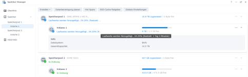

Und nur mal so, bei mir läuft gerade ein SHR Erweiterung, siehe Bild :cool:
Edit: Von 3 x 6 TB auf 4 x 6 TB, wird insgesamt ca. 48 Stunden dauern.
Edit: Berechnung der Dauer: 6.000.000 MB / ca. 35-40 MB/s = 42-48 Stunden
