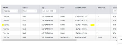

Hi habe mi eine DS412+ gekauft und wollte zwei Toshiba NAS N300 4TB nutzen, jedoch weden die nicht unterstützt. Es handelt sich um die "HDWQ140UZSVA" aber von 2018... gibt es eine möglichkeit das diese doch erkannt werden? In der Kompatibilitätsliste steht sie mit drin, aber wird nicht unterstützt. Update der HDD geht nicht online und manuell passiert leider nix. Danke schonmal.

Wie genau ist die Fehlermeldung, Screeshot?
borsti300378
16. Sep 2023
16
Diese Meldung kommt. Dann habe ich die aktuelle Laufwerkskompatibilitätsdatenbank runter geladen. Online geht das leider nicht, da der Server nicht gefunden wird. Offline geht, aber leider passiert dann nichts mehr.

Was ich komisch finde: Sie wird in der DS412+ nur als HDWQ140 erkannt, was die fehlende Unterstützung erklären würde. Als was wird die denn in der DSD213j erkannt? Außerdem finde ich bei Toshiba weder eine HDWQ140UZSVA, noch eine HDWQ140, auch im Produktarchiv (dort gibts gleich gar keine NAS-Platten) nicht.

Hi, es gibt auch kein DMS7, nur die 6.2.4... die ist auch drauf. So habe das system nochmal zurück gesetzt und auch da kommt v7. ich habe mal 2 Bilder angehängt, das eine ist ohne den hhd update von sysnolgy und das andere mit. Auch habe ich ein Bild der HHD mit dabei. Ich verstehe es leider nicht.

kann es sein die nicht geht, weil die komplette bezeichung fehlt? HDWQ140 und heisen tut sie ja HDWQ140UZSVA
