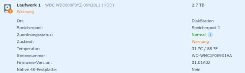

habe ein Problem. Bekomme eine Warnmeldung das sich ein Fehler auf einer meiner Festplatten ergeben hat. Nun habe ich mir eine Baugleiche Festplatte gekauft um sie evtl. zu wechseln. Muss ich die Festplatte wirklich schon wechseln oder kann ich noch warten? Und wenn habe ich keine Ahnung wie ich die Festplatte wechseln kann ohne das ich etwas falsch machen kann. Könnt mir jemand einen Tipp geben wie ich vorgehen muss das alles klappt. Ich habe nicht so die richtige Ahnung mit NAS Geräten. Meins läuft seit 5 Jahre und es wurde mir eingerichtet. Mein Gerät ist ein DS 216se.
Danke an alle die sich Zeit genommen haben.
Euch all ein schönes Osterfest.
5.988
2.009
259
Hallo und Herzlich Willkommen im Forum.
Um zum Zustand Deiner Festplatte etwas sagen zu können, wäre es gut wenn Du hier mal von SMART Werten Deiner Festplatte ein paar Screenshots posten könntest. Aber bitte keinen SMART Test durchführen, an die Werte gelangt man ohne Test.

Also die SMART Werte Deiner HDD sind in Ordnung. Poste doch mal bitte die SMART Werte der anderen HDD, Die Werte werden für jede HDD einzeln ausgegeben. Laufwerk 1 und Laufwerk2. Darüber hinaus könntest Du mal im Protokollcenter die Protokolle einsehen ob sich hier ein Hinweis auf die Warnung findet.
Eigentlich bedeutet eine "Warnung" das die Zunahme von fehlerhaften Sektoren auf dem Laufwerk erkannt wurde. Das wäre die ID 1 aber die ist auf 0 bei der von Dir geposteten HDD. (ID1 ganz recht steht nur eine 0)

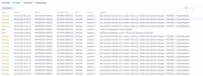

Hier die Werte der anderen Platte und ein Ausschnitt des Protokollcenters.
Nochmals DANKE für deine Unterstützung.
Konnte sein das ich die Platte nicht wechseln muss?

Auf dieser HDD sind eigentlich auch alle Werte in Ordnung. Evtl. waren mal einige Sektoren defekt aber konnten ersetzt werden.
Ich würde das ganze jetzt eine Zeit lang regelmäßig kontrollieren ob sich erkennbare Fehler bilden. Vermutlich, wenn dann auf ID 1
Was Du noch machen kannst, im Protokollcenter ganz zurück gehen wo die 1. Warnung aufgetaucht ist und diese Meldung ggf. noch posten. Wenn sich hieraus nichts ergibt, würde ich die ganzen Warnmeldungen aus dem Protohollcenter löschen, hierdurch verschwindet vermutlich auch wieder die Warnmeldung.
Und wie schon gesagt erstmal witer beobachten.
Hier eine kleine Hilfe für Dich zu Interpretation der IDs und deren Bedeutung. klick hier
Ansonsten wenn Du noch Fragen hast oder Du so nicht weiter kommst melde Dich hier einfach wieder.
