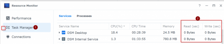

Was mich am Resourcenmonitor wundert, die Datenträgerauslastung steht auf 100% aber warum

dann schaue in den Prozessen nach, welcher Prozess dafür verantwortlich ist: (hier schon DSM7 Bild ...)
Immer daran denken, alte Festplatte -> wird Langsam -> schaue nach defekte Sektoren, typischer Performance fresser, da die Festplatte nicht die Korrektor übergeben kann, da keine zweite Festplatte da ist...achso ist neben TOP Ursache : Festplatten Defekte.
Bei der NAS kann auch noch irgendein Programm dieses Verhalten verursachen, auch typisches Ursache für diese Anfänger NAS Modelle.

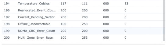

Vielen Dank euch allen schon mal für die Infos. Anbei die Screens vom Terminal und den SMART Werten. Ich denke die Indizierung ist gerade tatsächlich einer der resourcenfresser und ich habe die facrecognition gestartet. Diese scheint wohl auch resource bis zum Nimmerlein zu verbraten und das ist schon so lange her, dass ich die gestartet habe. Davon sieht man auch keinen Status in der Photostation. Wie kann ich denn eine solchen Prozess killen wenn schon nicht über Photostation?

Smartwerte:
Sind vollkommen ok.
