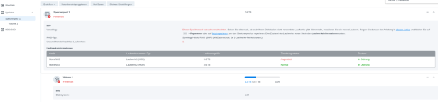

Im Speichermanager steht bei der Festplatte Zuordnungsstatus Abgestürzt, Zustand in Ordnung. Der wöchentliche Festplattenbericht war bisher ohne Fehler.

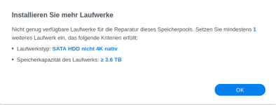

Ein Klick auf "jetzt reparieren" führt zu:
Kann ich das Laufwerk einfach deaktivieren und eine neue Festplatte einbauen? Oder ist der Fehler ein anderer? Das ganze ist ein Raid.

Wie sieht es im Speicher-Manager aus? Schick mal paar Screenshots

Hier die Fotos aus dem Speicher-Manager:
Ich werde leider nicht schlau daraus...

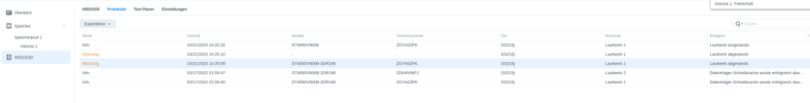

Lösch mal die Protokolleinträge aus den Logs, die in Zusammenhang mit Laufwerksfehlern stehen. Danach versuch mal, den Speicherpool im Speicher-Manager zu reparieren.
binauchhier
05. Sep 2022
16
Danke!
Ich habe jetzt folgendes gemacht: Alle Einträge in den Protokollen gelöscht (einzeln ging nicht), dann den Speicher-Manager geschlossen und wieder geöffnet -> nach einem Klick auf "jetzt reparieren" kommt immer noch der Fehler von oben mit den zu wenigen Laufwerken.
Anschließend neu gestartet, Reparieren geht immer noch nicht.
Das ist der Fehler, der nach dem Neustart wieder im Protokoll steht:
