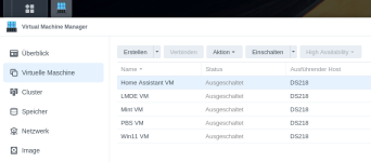

halte ich für ein hoffnungsloses Unterfangen. Laufen werden die da evtl. schon
DS218+ (mit 10 GB RAM) aktuell:
- Home Assistant
- Linux Mint Debian Edition
- Linux Mint
- Proxmox Backup Server
- Windows 11 Pro
CPU Vergleich DS218+ (Celeron J3355) vs DS220+ (Celeron J4025)
aber an ein einigermaßenes Arbeiten ist da wohl nicht zu denken
Es kommt darauf an was Du unter "Arbeiten" verstehst. Wenn Du z.B. Windows 11 meinst und damit Office Tabellen- oder Datenbank-Kalkulationen bearbeiten willst: Nein das kann man sicherlich vergessen. :LOL: Aber z.B. zwei Linux Systeme parallel laufen zu lassen und damit zu arbeiten, ist kein Problem. Windows 11 Pro ist selbst mit 8 GB RAM noch/doch etwas hakelig und lahm, aber um da mal das ein oder andere (kleinere) Programm laufen zu lassen reicht es vollkommen aus. Ich brauche Win nur noch um die Software meiner Wolf Heizung laufen lassen zu können.
Und ja: Schneller, weiter und höher geht immer. :ROFLMAO:
