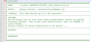

Dann habe ich da was für Dich, weil ich ein ähnliches Problem hatte ...
Dazu mal Screenshots ...
HEADER, um was es in meinem Script geht:
Die Dateiverarbeitung:
Die zugehörigen Aufgaben im Aufgabenplaner ....
Vorgeschichte:
Nach irgendeinem FirmWare-Update meines Office-Gerätes wurde bei einem SCAN keine laufende Nummer mehr an die Datei angehängt, wenn es schon einen Scan gab.
Also wurde jeder vorhandene SCAN immer durch einen neuen Scan überschrieben.
Ich kann aber, je nach SCAN-JOB (Nutze ich für verschiedene Auflösungen und Formate) einen einzigen festen Dateinamen vorgeben.
Und hier kommt dann mein Script und benennt jeden vorhandenen Scan um, und ergänzt einen Zeitstempel.
Jetzt ist das dummerweise aber so, dass der Aufgabenplaner nur im Stundentakt arbeitet. Das hast Du selber schon gesagt.
Im Script selber habe ich eine Schleife gebaut, die eine sekundenweise Verarbeitung erlaubt. Damit das nicht ausufert, nutze ich nur 299 Durchläufe, das entspricht dann 5 Minuten Laufzeit.
Das Script selber kann ich mehrfach im Aufgabenplaner einbauen, das siehst Du im dritten Screenshot. Also ist das 12 mal der gleiche Aufruf, der alle Stunde erfolgt.
Mein Office-Gerät braucht definitiv länger als eine Sekunde per Seite, so dass ich keinen Datensalat bekomme 😎
Ich bin damit sehr zufrieden.

Mein Code würde Dir ja nix helfen, weil ich einen RENAME mache und nicht irgendwelche DB-Einträge ;)
Mir ging es nur um die Idee, wie Du zu einer kurzen Wiederholung kommst, bei mir ist es derzeit der Sekundentakt.
