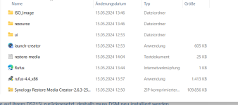

Hallo bin neu im Forum,
habe mir vor längerer Zeit einDS218+ angeschafft, nur als Backup für Daten. Nun macht der Laptop Geräusch, war Zeit für eine Sicherung.
Daten mit Synology Backup for Business gesichert, 1x pro Woche. Nun wollte ich das Restore angehen, nach Anleitung ADK (win11) und WinPE runtergeladen und installiert.
Mit Syn. Launch Creator USB Stick erstellt, funktioniert nicht, ein ISO Image über das gleiche Tool erstellt und mit Rufus-4.4x86 auf den Stick kopiert. Beides funktioniert nicht. Nach bem booten erscheint folgendes Bild, da geht dann nix mehr, keine Mouse vorhanden, oder Anwahl über Tasten möglich.
Wie funktioniert das einfacher.
Für Vorschläge bin ich sehr dankbar,
Viele Grüße Michael
