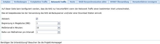

Das Funktioniert auch soweit, aber jetzt möchte ich gerne, das der NAS eingeschaltet bleibt, wenn z.B. ein Netzwerktraffic anliegt.
Das habe ich wie im Bild eingestellt:
Aber auf der "Willkommen" Seite steht bei "Netzwerk Traffic" Nicht verfügbar. Woran liegt es?

Das "Nicht verfügbar" ist unglücklich gewählt. Eigentlich müsste dort "Trigger noch nicht erreicht/ausgelöst" stehen.
Wenn der Zeitpunkt für das Herunterfahren erreicht wird ändert sich der Statustext.

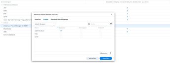

Habe von 7.0 ein Update gemacht auf 7.2 und bei mir läuft es noch. Perl habe ich die selbe Version. Was hast du denn bei Anwendungsberechtigung drin? Bei Gruppe muss Administrators aktiviert sein.

Die kommt nicht, aber normalerweise starte es ja nach der eingabe und ausführen der Zeile, passiert aber nicht. Wenn ich es jetzt über das Paketzentrum starte kommen die Fehler wie im Bild
Und die App Bewrechtigung sollte so richtig sein, wie es im Bild ist oder?

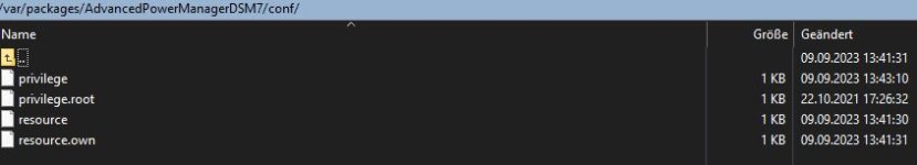

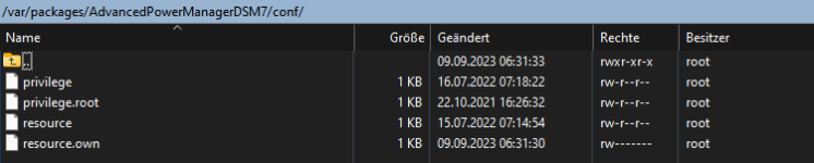

Wurde im Pfad /var/packages/AdvancedPowerManagerDSM7/conf/ die Datei privilege.root als privilege dupliziert?
Wenn kein Fehler beim kopieren auftritt erscheint nach der Ausführung nur wieder der Eingabecursor.
Um zu Überprüfen, ob cp korrekt ausgeführt wurde reicht ein ls -l um sich den aktuellen Verzeichnisinhalt anzeigen zu lassen.
Die Kopieraktion muss übriegens vor dem ersten Start im DSM erfolgen. Ansonsten werden die Berechtigungen nicht korrekt gesetzt.
D.. h. beim letzten Installationsschritt muss der Haken für das Starten herausgenommen werden.
