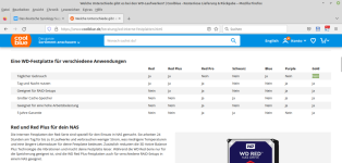

Und auf der Internet Seite: CoolBlue wird die WD Gold als NEIN für den täglichen Gebrauch makiert.
Aber andere NAS Serien sollen wohl Okay sein für regelmäßiges AN und AUS schalten.
Siehe Screenshot...

RichardB
11. Jun 2019
3.482
805
Dies ist eine Festplatte für den Dauerbetrieb (Premium Modell sehr wiederstandsfähig)
Sie kann auch AN und AUS geschaltet werden.
Wow, das hätte ich nicht gedacht ;)
Haben sie auch geschrieben, wie oft man das kann bzw. wie häufig es empfohlen wird?
Nur weil etwas nicht definitiv verneint wird, heißt es noch nicht, dass es empfohlen oder gar angebracht ist.
