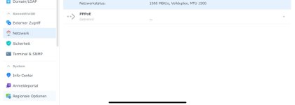

Ja stehtin der fb auf 1gbits. Achso es läuft noch open vpn auf der nas.

Wird in der DS Giagbit angezeigt oder nicht?
coldjack
09. Apr 2016
112
Nein der traffic läuft beim speedtest nicht über vpn. Ja in der ds wird Gigabit angezeigt. Siehe Screenshot oben
