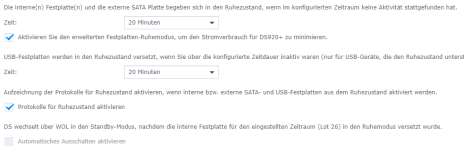

Danke für Deine Antwort.
Ich verwende einen Hub an meiner DS220 (DSM7), hatte den auch an meiner DS920 (DSM 6.2) verwendet. Bei beiden gehen die externen Festplatten in den (unter DSM für USB Festplatten eingestellten Ruhemodus).
Bei meiner DS218 (DSM 6.2) scheint das hingegen nicht zu funktionieren. Ich frage mich daher, ob das am individuellen Hub liegt oder eine andere Ursache hat... Die 2 Festplatten, die direkt an der DS218 angeschlossen sind (die DS218 hatte 3 USB Anschlüsse) gehen in den Ruhemodus.

Kann ich leider nicht beantworten, da meine Einstellungen oben auf deinem Bild bei mir auf "Keine" stehen.
Du hast für die HDDs in der DS920+ die beiden Ruhemodus eingestellt:
*) Hibernation
*) Deepsleep
Es wäre möglich, wenn du das auch an der DS218 eingestellt hast, dass der USB-Hub abgeschaltet wird wenn die Synology versucht ihn in Deepsleep zu bringen.
Oder dein Hub unterstützt den Ruhezustand nicht, siehe im Bild den Text in der Klammer (nur für USB-Geräte, die den Ruhezustand unterstützen).
Das USB Gerät ist ja in diesem Fall der vorgeschaltene Hub und nicht die HDD selbst.
Aber probier mal zum Testen was die externe HDD am USB Hub macht, wenn du die Zeit für USB Festplatten auf "KEINE" stellst, ob da nicht dann eh auch die "interne" Ruhezeit der HDD selbst greift, so wie es meine externen WD red HDDs tun.
Ich muss aber dazu sagen dass ich das so nicht verwenden.
Ablauf hier:
ext. HDD wird aus dem sicheren Ort geholt, in die Dockingstation gesteckt, manuelles Backup und danach kommt die ext. HDD gleich wieder raus aus der Dockingstation.
Siehe dazu aber auch unbedingt den Hinweis auf der Synology Webseite, nur bestimmte HDDs werden an USB-HDD unterstützt:
https://kb.synology.com/de-de/DSM/t...Hibernation_System_Hibernation_and_Deep_Sleep
und
https://www.synology.com/de-de/comp...ry=usb_3_0_storage_devices&p=1&change_log_p=1
Wobei der Satz USB-Geräte über einen USB Hub werden nicht unterstützt, stimmt so also nicht generell.
Bei vielen geht es ja trotzdem speziell was Dockingstationen betrifft.
Die Liste bezieht sich hauptsächlich auf externe Speichermedien wie WD Passport, My Book, By Book Duo, Elements usw.
für die WD Produkte.

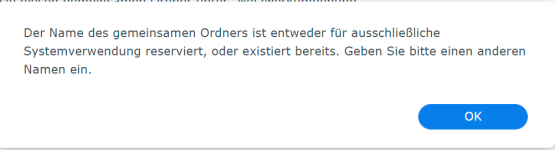

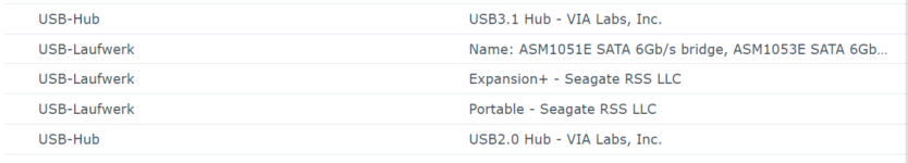

Hallo und danke für den Hinweis mit "hinten" anschließen.
Alle drei USB Platten werden nun erkannt.
Aber - ich habe jetzt ein anderes Problem:
Eine meiner Platten nannte sich vor dem Hub anschließen "usbshare 2-2". Dort hatte ich meine Videodatenbank gespeichert und mit dem Programm Video Station verknüpft. Durch den Einsatz des Hubs mit einer zusätzlichen Platte hat sich die Bezeichnung auf "usbshare 3-2" geändert.
Jetzt findet das Programm die Datenfestplatte nicht mehr. Kann ich das alte Label irgendwie wieder zurück bekommen?
VG Uwe
PS: Ich habe Generation zwei mit 10GB/s
PPS: hier mein Screenshot von den Geräten:

Das kannst Du evtl durch die Reihenfolge in der Du die Geräte einsteckst beeinflussen.
File Station vergibt die Bezeichnung einfach als USB Share.... 1,2,3 usw
Hast Du es denn schon mit Umbenennen in der FileStation versucht?
Es gibt auch hier im Forum den einen oder anderen Thread zu diesem Thema.
