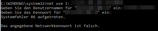

Ich habe den Rechner bereits mehrmals neugestartet, und auch schon versucht dem Rechner eine neue IP zuzuweisen, aber das Problem besteht weiterhin. Ich habe auch Mal den Synology Assistant installiert, um damit die Verbindung zu testen. Er findet die DiskStation, aber bei der Anmeldung ist das gleiche Problem:
Auch die Verbindung über die Kommandozeile mit "net use" schlägt fehl:

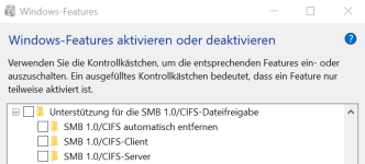

Edit: Und auf dem PC sollte SMB1 auch aus sein:
Auch mit diesen Einstellungen (und Neustart des Rechners und des SMB-Dienstes) ist leider keine Veränderung da.

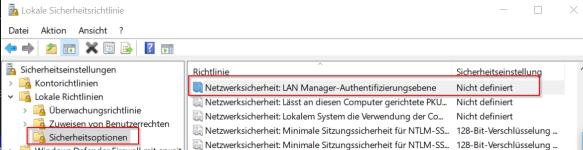

Schau mal, was in secpol.msc hier eingestellt ist
Wenn da was anderes wie "Nicht definiert" (Default) steht, stell um auf einen der 3 "Nur NTLMv2-..."-Optionen.
Vergleich das auch mal mit den anderen PCs.
irmma
04. Mrz 2015
Super, das scheint tatsächlich geklappt zu haben! Vielen lieben Dank auch von meiner Kollegin, die den ganzen Tag am Notfallrechner arbeiten musste ;)
Nun hoffe ich nur dass es das tatsächlich war und es nicht nächste Woche wieder losgeht...

Der zug. Registry-Schlüssel ist übrigens LmCompatibilityLevel unter HKEY_LOCAL_MACHINE\SYSTEM\CurrentControlSet\Control\Lsa
Den kannst du einfach löschen, dann gilt wieder der (betriebssystemabhängige) Default (->"Nicht definiert" in secpol.msc).
Leider kann man den Schlüssel über secpol.msc nicht löschen, sondern nur dessen Wert setzen/ändern.
