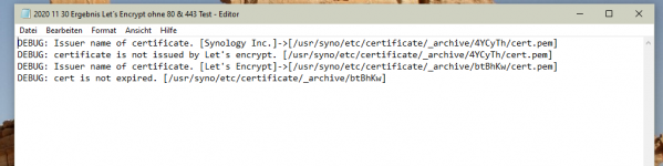

@Fusion,
hab ich gemacht:
das Ergebnis ist:
Ist nicht das, was ich erwartet habe.
Hab ich was falsch gemacht?
the other
17. Okt 2015
2.100
541
Moinsen,
also für meine müden gefährlich halbwissenden Augen sieht das doch ok aus für jetzt: du hast einmal die Meldung bekommen, dass LE eben nix mit dem Syno-Zertifikat anfangen kann und einmal, dass dein LE Zertifikat nicht erneuert wird, da es nicht abgelaufen ist, wie du ja auch oben selber gesagt hast (dass es eben durch Zauberhand irgendwie DOCH erneuert wurde, auch ohne freigegebenen Port 80/443)...
Wäre also spannend, wie das Debug aussieht, wenn das Zertifikat auch abgelaufen ist (also in einem Monat...).
Wie gesagt, nur gefährliches Halbwissen, mal schauen was die Pros hier dazu sagen...

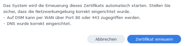

Inschinjör
23. Aug 2020
@the other,
bin auch gespannt wie das geht, zumal Synology für das Erneuern die Ports verlangt:
Ich habe es nach dem Skript unter Systemsteuerung-Sicherheit-Zertifikat nochmal erneuert - hat wieder funktioniert.
