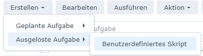

Gerne, einfach das Script in einem freigegebenen Ordner auf der DS speichern und die Aufgabe im Aufgabenplaner anlegen.
z.B. speichern im Ordner "scripts" und dann siehe Bild.
