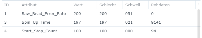

Ok, du meinst ... Verlauf - Wichtige Informationen zu Laufwerken. Sorry, hatte ich nicht dran gedacht. Sieht bei mir ebenfalls aus wie bei Dir.
