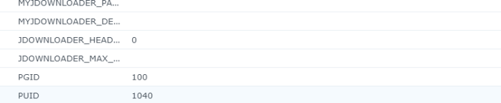

So, Problem gelöst...Ich hatte unten in der Config bei PUID und PGID die Daten auf meinen Admin angepasst, aber weiter oben steht auch nochmal direkt USER_ID und GROUP_ID, und dort war es noch 1000 und somit falsch.
Nachdem ich es oben dann auch auf die richtige ID gesetzt habe funktioniert auch das Schreiben in den Download Ordner.

Sehr eigenartig, bei mir geht es auch mit den Einstellungen:

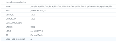

Merkwürdig, aber hier ging es erst nachdem ich auch oben geändert habe...
