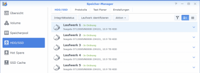

Annika Hansen
03. Apr 2010
89
Bei mir gab es keine Probleme damit. Ich habe im Juni vergangenes Jahr für meine DS1019+ fünf 12 TB IronWolf gekauft. Bei allen fünf wurde direkt nach der Installation der Reiter "IronWolf Healthstatus" bei Integritätsstatus angezeigt. Und im Speicher-Manager sieht man auch deutlich den "Wolf" vor dem Laufwerk.
Die Firmware ist bei allen fünf Platten ST12000VN0008-2JH101 ist 2JH101 SC60.

@Annika Hansen: Ja sieht in meiner 1019+ (mit 10TB IW) genauso aus.
