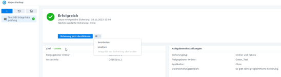

ich habe gestern ein komplettes Backup mit HyperBackup gemacht nun wollte ich es verifizieren und das geht nicht.
Habt Ihr eine Idee warum?
Das einzige die ext Platte ist NTFS formatiert.
Danke

Hi,
ich habe alles markiert und für die Prüfung bekomme ich keien Auswahl.

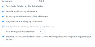

Externen Datenträger mal abgezogen und wieder angesteckt und dann wieder versucht?
Das Laufwerk wird ja laut deinen Einstellungen nach Beendigung des Backups getrennt.

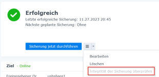

Habe es auch getestet, ist nicht hinterlegt.
14.195
4.931
519
Die Integritätsprüfung gibt es nur bei der versionierten Sicherung.

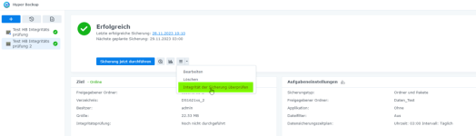

Es scheint nur aktiviert werden zu können, wenn mehrere Versionen ausgewählt werden. Dann kommt auch bereits beim Einrichten des Jobs die entsprechende Option.

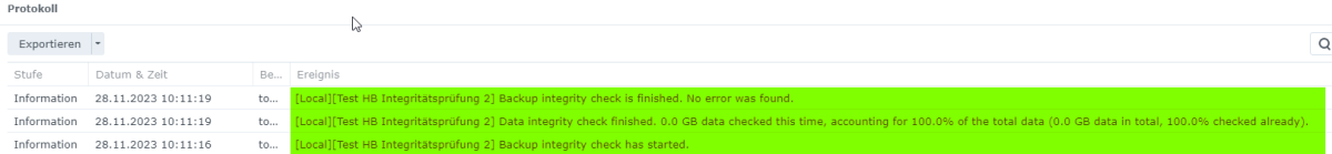

Es geht bei der Funktion darum, dass die inkrementellen Backups entsprechend zum ersten Full-Backup passen und wiederhergestellt werden können, das macht schon Sinn. Hinzu kommt noch, dass die unterschiedliche Versionen, die ja läner aufbewahrt werden, nicht unbrauchbar sind - Stichwort: Bit-Rot
Die einzelne Version kannst du zur Sicherheit selbst prüfen, da sind die Dateien ja eins zu eins vorhanden, wenn du dEi anschauen willst.
Auch hier erfolgt während des Backup-Prozesses eine Prüfung, da es von HB im Protokoll als erfolgreich gemeldet wird - gehe ich zumindest von aus.
