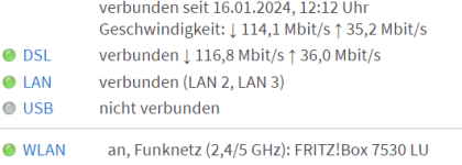

Greifst du über die IP auf die DS zu?
12 MB/s klingt nach 100 MBit/s?
Was zeigt die Fritzbox an 100 oder 1000?
Reaktionen: dil88
Ron312
15. Aug 2022
Kann ich dir nicht beantworten. Habe das NAS über Netzwerklaufwerk (Win-Explorer) hinzugefügt, da es im Netzwerk gesichtet war. Bild angehängt.

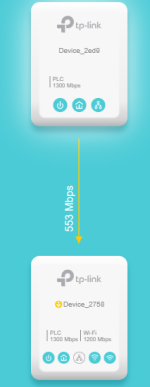

Anbei die Geschwindigkeitsanzeige der beiden Adapter
Das ist doch auch keine Anzeige, sondern lediglich was man unter Optimalen Umständen erwarten kann.
Wenn irgendwie möglich, teste das ganze doch mal ohne dem Power LAN.

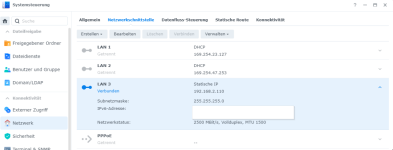

Was zeigt die DS an?
