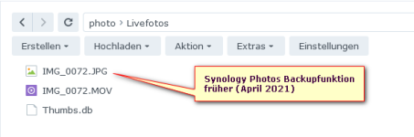

Egal, jedenfalls habe ich mir dass dann angesehen und am Speicherziel vom Backup waren damals (korrekt) 2 Dateien - xxxx.JPG und das dazugehörige xxxx.MOV, damals war es noch .jpg!
Wenn man dann in Synology Photos die Bilder betrachtet hat dann war beim Live-Bild (.jpg!) eine zusätzliche Schaltfläche dabei "live" hat man auf "live" geklickt wurde das Kurzvideo direkt in Synology Photos angezeigt in der "Photoansicht". Man musste nichts Umschalten oder so.

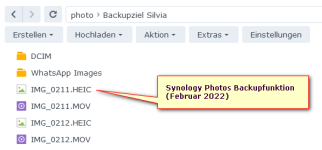

Irgendwann bei den letzten Updates von Synology Photos war dann der Hinweis dabei, es wird jetzt .heic vollständig unterstützt. Ich habe nicht weiter drauf geachtet, wie erwähnt mache ich normalerweise .c2r bzw .jpg Bilder.
Jetzt habe ich mir wieder das ipad von Silvia genommen und wieder 2 oder 3 solcher "Live-Bilder" gemacht.
Die Backupfunktion von Synology Photos funktioniert so wie sie soll, NUR jetzt wird statt .jpg das Originalbild .heic + .mov Übertragen.
Ist nicht weiter tragisch denn da jetzt Synology Photos auch .heic benützen kann, werden die Bilder ganz normal angezeigt in SP und beim Klicken auf "Live" das dazugehörige Video, also so wie früher.
Ich gehe also davon aus, als Synology die vollständige Integration vom Format .heic fertig hatte wurden die früher im Hintergrund laufenden Konvertierungsmechanismen entfernt.
