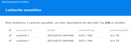

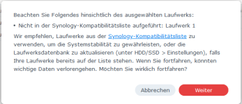

Ich habe 18TB (WD Red Pro) Platten für meine DS1821+ (10G, 32GB ECC RAM) hier. Die Synology zeigt eine Inkompatibilität. Im Netz liest sich das von der Stange, das nur kleinere Laufwerke unterstützt werden. Erstellen lässt sich das Volume trotzdem mit der Warnung zum drohendem Datenverlust.
Was sagt ihr dazu?

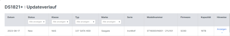

Die Kompatibilitäts-Informationen stammen vom Release-Zeitpunkt der DS1821+ und sind selbst dann nicht vollständig. Warnung ignorieren, die Platte wird genausogut laufen, wie solche aus der Kompatibilitätsliste.
dil88
03. Sep 2012
30.013
1.285
804
Ok, die eine Ausnahme bestätigt trotzdem die Grundaussage, dass die HDD/SSD-Kompatibilitätslisten sehr unvollständig sind und immer unvollständiger werden in den letzten Jahren. Danke für die Ergänzung.
