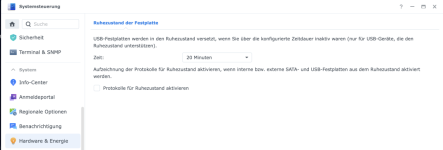

Beispiel: "Hardware & Energie" hat in der DS418play nur den Tab "Ruhezustand der Festplatte", "Allgemein", "Energie-Zeitplan" und "USV" fehlen, oder der Tab bleibt manchmal leer. (siehe Screenshot)
Das ist in anderen Einstellungen manchmal auch so, manchmal nicht.

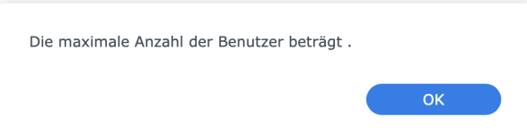

Wenn ich Testweise versuche, einen neuen Benutzer anzulegen (Klicke bei "Benutzer und Gruppen" auf "Erstellen") kommt die Meldung "Die maximale Anzahl der Benutzer beträgt .", oder ich kann den Wizard zum anlegen eines Benutzers starten, alles eingeben aber nicht auf "Erstellen" klicken am Ende. (siehe Screenshot)

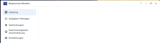

Welcher Anzeige konsistent leer bleibt, ist die Ressource-Monitor -> Leistung. Die anderen Ansichten darin funktionieren. (siehe Screenshot)

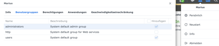

Ja, ich bin definitiv mit dem einen User angemeldet, der auch in der Admin-Gruppe drin ist -> siehe Screenshot
Es kommt mir auch sehr komisch vor, dass scheinbar zufällig Dinge fehlen, würde ja keinen Sinn ergeben, dass die Berechtigung so gesetzt ist, dass ich als Admin alles kann, aber als nicht-Admin mir wie im Beispiel Ressourcen-Monitor die Übersichtsseite nicht anzeigen darf (und diese einfach leer bleibt statt einen Fehler zu zeigen).
Zweites Beispiel wo ich es ebenso komisch fände ist, dass ich eben genau den Tab "Ruhezustand für Festplatte" sehen (und verändern) darf, aber die restlichen Tabs dieser Systemsteuerungs-Kategorie eben nicht.
