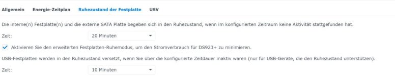

Hey, ich habe eine Synolgy DS923+ und eine externe USB 3.0 Festplatte (Aplic Festplattengehäuse mit einer innenligenden
WesternDigital WD Red WD30EFRX 3,5 Zoll, intern, SATA III, 3TB, OEM).
Diese lief bisher als NAS an der Fritzbox. Dort konnte sie auch in den Ruhezustand fahren.
Allerdings jetzt direkt an der DS923+ funktioniert es nicht, obwohl dies so eingestellt ist:
Woran kann das liegen, bzw. was kann ich ändern? Gibt es da noch Einstellungsmöglichkeiten in der DS
oder gibt es evt. passende andere Festplattengehäuse??
Danke.

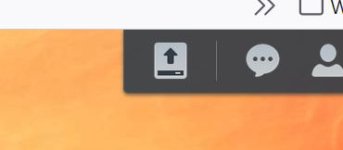

Ist denn die externe Platte gemountet oder ausgeworfen? Sieht man oben rechts im DSM-Webfrontend. Wenn die externe Platte gemountet ist, erscheint dort ein Icon links von der Menüleiste, über das man die Platte auswerfen kann.
BePe1
06. Mrz 2024
59

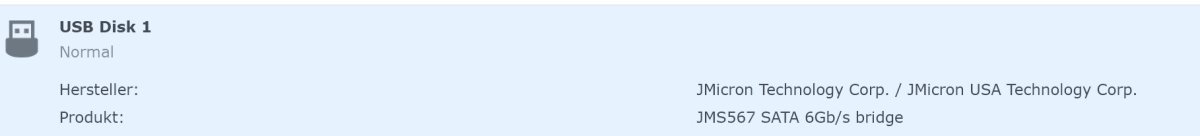

Hey dort ist ein Symbol:
Sie wird also erkannt!
Hier der Eintrag in der File Station:
