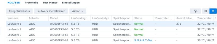

Wie kann man den Smart-Test eigentlich abbrechen Wenn er seit Stunden bei 90% hängt?

Schnelltest oder Erweiterter Test? Ich Frage wegen der Dauer.
user42

Wo sehe ich das, was eingestellt wurde?
Tippe auf erweiterter

Um welchen es sich handelt legst Du beim Start fest, danach ist es nicht zu sehen. Nur die % Anzeige. Ich denke mal es ist ein erweiterter SMART Test. Also bei 3 TB dauert der Schnelltest ca. 5 Minuten. Der erweiterte dauert schon mehrere Stunden. Stoppen würde ich ihn nicht zu vorschnell. Daß er länger bei 90% hängt, darauf würde ich erst mal nichts geben, ich würde ihn halt mal dann wenigstens über Nacht laufen lassen.

Danke, ich warte mal.
Datenbereinigung läuft auch gerade.
ist bei 28%

Nach einem reboot schaut nun alles gut aus - wo genau die Grenze für fehlerhafte Sektoren ist, muss ich noch suchen

Naja, Laufwerk 1 schaut nach wie vor nicht so gut aus. Unter Umständen mußt Du nach wie vor schon bald mit einem Ausfall von diesem rechnen.

Hab schon Ersatz auf Lager
die Grage ist, ab welcher Zahl es kritisch ist 🥺

Bei WD Platten sollte da eigentlich eine 0 unter ID 1 bei den SMART Werten stehen. Deine ist schon eher im kritischen Bereich, kann länger Gut gehen aber auch über Nacht abkippen. Du solltest auf jedenfall ein Gutes BackUp parat haben. ;)
Ich habe aktuell auf einer Platte unter der ID 1 eine 15 stehen und mache mir schon Gedanken, aber das ist nur meine Test DS, wenn die abraucht ist es egal. Deshalb beobachte ich halt da mal wie es weiter geht.
Jedenfalls, wenn Du bemerkst daß es recht schnell zunimmt mußt Du schon tauschen. (eigentlich würde ich bereits an Deiner stelle tauschen)
