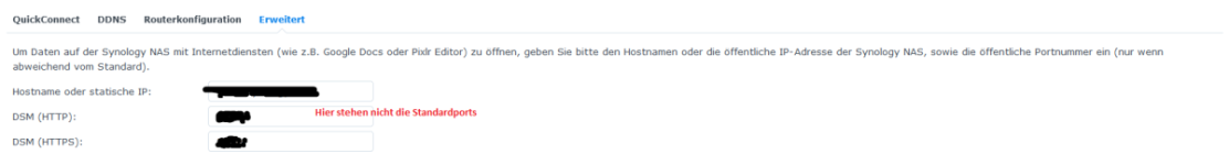

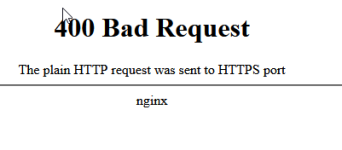

Hallo Leute,
ich bin neu hier und hab auch nicht so die besten Kenntnisse mit einer NAS vor allem was die Einrichtung angeht. Habe vor meine NAS für meine Familie und für Freunde einzurichten so das die alle Synology Photos und Drive nutzen können. Soweit funktioniert aktuell alles bis auf den Fehler, hab versucht von der Arbeit aus mich auf die NAS zu verbinden evt ist die Verbindung für mein Arbeitsnetzwerk zu unsicher... wenn was muss ich ändern das es sicherer wird. Von meinem Handy aus kann ich mich mit der NAS von Unterwegs aus zugreifen.
Hier sollte ich noch die Ports für die Seiten auch einstellen oder aber komischerweise funktioniert bei mir alles.
Würde das so passen habe ich was vergessen oder habt ihr Tipps was ich noch ändern sollte?

wie greifst du denn von Arbeit und dem Handy aus drauf zu ?
kann es sein das du mit dem handy Quickconnect nutzt?

Die Fehlermeldung sagt dass du auf den Standart Port 443 für HttpSSSSS eine Anfrage mit HttPPPP (ohne S) schickts. Eventuell hast du beim Umbiegen der Ports (die du ja geschwärzt hast) einen Fehler gemacht. Auch würde ich erstmal den Haken bei "automatisch Http auf Https umleiten" rausmachen, und erst wenn es funktioniert wieder setzten.

Dann gibts du als Adresse (laut Fehlermeldung) http://deinedomain.tld ein, es wird aber nicht der Port 80 angesprochen sondern der Port 443 also entweder https eingeben und dann auf 443 zugreifen oder eben http auf 80. Da wir es nicht sehen musst du suchen wo du beim umbiegen auf andere Ports einen dreher drin hast.

was mich nur wundert, auf dem Handy sollte das verhalten ähnlich sein .
aber ja prüfe mal genau was du in deiner Browserzeile eingibst.
Wenn ich https://meinedomain.saf Port für https dann geht es aber wenn ich es mit http://meinedomain.asa Port für http oder https versuche kommt wieder das Bild was ich reingestellt habe

Na dann ist doch alles ok .sollst doch HTTPS nehmen .
Oder wo ist da nun dein Problem?
