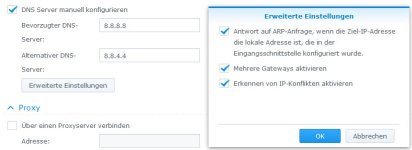

So ist das sicherlich gemeint:

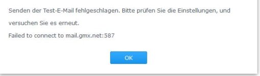

Leider hat es keine Verbesserung gebracht. Nach Senden der Test-E-Mail kommt folgende Meldung:

@Styler :
Wo genau hast Du die Google IP eingefügt?
Doch nicht etwa hier?:
14.180
4.915
519
Versuch mal den Haken bei "mehrere Gateways aktivieren" rauszunehmen. Hast du es mal mit einem anderen Mail-Anbieter getestet?

Habe den Haken bei "mehrere Gateways aktivieren" rausgenommen und die DS neu gestartet.
Anschließend leider wieder "failed to connect to mail.gmx.net: 587" beim Versuch, eine Test-E-Mail abzuschicken.
