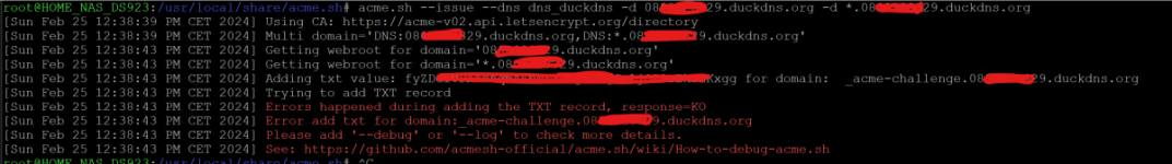

okay, ich habe nun mich mal an das Wildcard acme.sh probiert und nach dieser Anleitung vorgegangen.
Wildcard+Zertifikate+auf+Synology+mit+ac.txt
Fehler mit ZeroSSL:
[Sun Feb 25 08:59:08 AM CET 2024] Trying to add TXT record
[Sun Feb 25 08:59:09 AM CET 2024] Errors happened during adding the TXT record, response=KO
[Sun Feb 25 08:59:09 AM CET 2024] Error add txt for domain:_acme-challenge.0808928329.duckdns.org
[Sun Feb 25 08:59:09 AM CET 2024] Please add '--debug' or '--log' to check more details.
[Sun Feb 25 08:59:09 AM CET 2024] See: https://github.com/acmesh-official/acme.sh/wiki/How-to-debug-acme.sh
hat jemand eine Ahnung wie ich das fixen kann?

Dazu kann ich wenig sagen. Ich mach das immer über Let's Encrypt
12.320
2.871
423
Ich hab in meinen Aufzeichnungen noch folgenden Kommentar von mir gefunden:
acme.sh --set-default-ca --server letsencrypt #beim Default (zerossl) braucht man Portweiterleitungen
Scheinbar bin ich da auch mal drüber gestolpert. Befehl einmalig absetzen, der merkt sich das, danach lief's

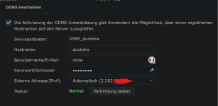

okay habe den Prozess auch nochmal mit "acme.sh --set-default-ca --Server letsencrypt" nochmal angestoßen. Scheint wohl auch dies umzustellen aber komme trotzdem nicht weitern.

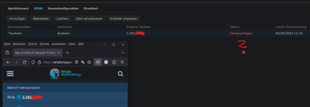

- Ich habe unter Externer Zugriff > DDNS > die Duckdns hinterlegt. Die IP extern ist die korrekte, es wird aber Fehlgeschlagen angezeigt. Prüfe ich nun unter Bearbeitung die Verbindung steht dort aber "normal"
-unter Sicherheit > Zertifikat ist das Zertifikat von duckdns hinterlegt.
- muss ich in der Fritzbox diese Dyndns auch noch hinterlegen? wäre ja aber dann doppelt Fritzbox/synology

Muss im 3. Screenshot nicht dein 08irgendwas.duckdns.org als Hostname rein?
Löst "nslookup 08irgendwas.duckdns.org" korrekt auf?
M.W. ermittelt acme.sh aus der Domain den zuständigen Nameserver und quasselt dann mit dem.
> Korrekt der Hostname war nicht korrekt, nun wird zumindestens unter DDNS "normale" angezeigt.
> nslookup findet die Adresse.
Leider hat sich aber an dem acme.sh Fehler nichts verändert

Und dein DuckDNS_Token passt? In deinem deiner Screenshots sieht man den mit "<>" drum rum, denke aber nicht, dass das dazugehört, also ohne <> in die account.conf eintragen. Lass mal mit --debug laufen.
@plang.pl, die IP ist egal, aber der Name muss DNS-auflösbar, damit acme.sh die zug. Nameserver ermitteln kann.

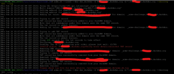

stimmt, die "<>" dürfen nicht dabei sein. Nun geht es schonmal weiter aber ist bei der DNS Prüfung wohl im Loop, DNS Prüfung?.
Beim Überspringen zeigt es mir an das kein Zertfikat vorhanden ist.
lg.

12.320
2.871
423
Das sieht schon besser aus. Bau mal noch ein "--dnssleep 300" ein. Es dauert nach einem DNS-Update immer etwas, bis die _acme_challenge-Einträge auch aufgelöst werden können. Erst wenn das Zertifikat auch da ist, kann es deployed werden - nächste Baustelle.

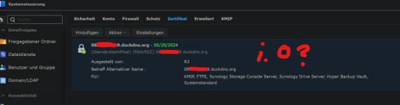

so habe dies nun mal ausprobiert. Es wurde wohl keine Fehlermeldung mehr hinterlegt.
Ist das Zertifikat nun signiert? Viel Unterschied wie zuvor konnte ich nicht festellen.

12.320
2.871
423
Mmh, ich glaube noch nicht :unsure:. Aber am 20.02. scheinst du ja schonmal eins bekommen zu haben. Geh mal mit --dnssleep noch etwas hoch. Bei netcup brauch ist da mind. 600.
Kenji
09. Feb 2024
42
58
habe es nun nochmal ein paar mal probiert mit zeitlichem Abstand = immer noch die gleiche Fehlermeldung.
dnssleep wurde zwischen 0-3000 probiert, scheint wohl ein anderes Problem zu sein.
hab mal noch --log dahinter gemacht, wie komme ich an diese? per ftp finde ich diese nicht

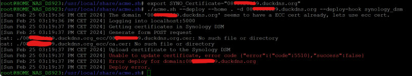

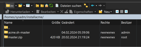

@was mir gerade noch gekommen ist habe ich mal anderst probiert acme zu installieren über die console. Aber nur die ersten Schritte ohne igrendwelche Einstellungen anzupassen. Muss dieser ordner wie im Screenshot vorhanden sein? Nicht das da was kollidiert.
