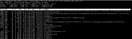

Alle genannten Geräte hängen über LAN-Kabel an einem 8-Port-Switch von D-Link. Ein "top" auf der Syno zeigt keine große CPU-Last:
top - 11:01:40 up 1 day, 13:18,  1 user,  load average: 9.64, 14.05, 13.33 [IO: 9.00, 13.43, 12.51 CPU: 0.64, 0.62, 0.80]
Auch im Ressourcen-Monitor sehe ich nur eine CPU-Last von 10-20%, RAM etwa 60%. Es sind auch keine Prozesse mit übermäßiger CPU-Last zu erkennen. Die DS918+ verfügt über 8 GB RAM.

Die CPU-Last scheint mir nicht das Problem zu sein, der IO-load ist aber ganz schön hoch mit 9-13. Könntest Du bitte einen Screenshot von der RAM-Auslastung posten? Ansonsten Platten checken, wie @ctrlaltdelete vorschlägt.

Poste mal bitte auch die vier Zeilen darunter (Tasks, CPUs, Mem, Swap). Gerne auch mehr (einzelne Tasks, sortiert nach %CPU).
@All
Bei mir gibt es u.a. auch htop und iostat auf der Konsole. Ist das bei der DSM-Installation immer mit dabei?
htop und iostat habe ich auch, denke also ja.
Top mit mehr Infos (C2-Backup ist nach 1,5 Stunden durch, es wurden wohl 267 MB übertragen):

12.538
2.990
423
Schalt mal dieses ActiveInsight ab und auch den Virenscanner. Das braucht doch wirklich kein Mensch :rolleyes:

Habe jetzt mal ActiveInsight deaktiviert (das hatte ich auf der ds214play schon runter geworfen, als Synology jedem User 2 Lizenzen geschenkt hatte, weil ab dem Tag die ds214play nach dem Backup nicht mehr von allein runter fuhr. Ist eigentlich so konfiguriert, dass sie bei Inaktivität (Backup fertig) von selbst einen Shutdown macht).
Dann noch mal ein C2-Backup ausgeführt (gut, da hat sich jetzt nicht mehr so viel geändert), aber es war in 17 Minuten durch. Auch die Dateien und Verzeichnisse werden in Dolphin jetzt wieder sofort angezeigt. Plex reagiert auch wieder schneller.
ActiveInsight deinstalliert.
Jetzt fahre ich die ds214play mal wieder hoch und lasse mal den Backup-Job von der 918+ auf die 214play laufen.
ioBroker läuft übrigens seit einem halben Jahr ohne Probleme. Soll aber zusammen mit PiHole aber eh auf einen Raspi umziehen, der muss nur noch beschafft werden...
Auch im Ressource-Monitor kommen die Wochen-Ansichten jetzt wieder innerhalb einer Sekunde.
Ich denke, ActiveInsight was the culprit...
