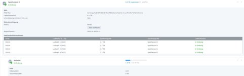

Ich überlege mein DS918 neu aufzusetzen, aber stelle mir die Frage ob es sinnvoll ist?!
Da ich in etlichen Themen gelesen habe dass btrfs bevorzugt wird und ich aktuell ext4 verwende.
Hintergrund der Überlegung ist, dass ich mir paperless-ngx einrichten möchte. Aber die Frage geklärt haben wollte, bevor ich alles einrichte und anfange die Dokumente zu scannen.
Daher wollte ich mal hören ob die Idee gut ist oder ich alles lassen sollte wie es ist.
Aktuell sind nur knapp 2 TB Daten auf dem NAS, daher würde sich der Aufwand auch in Grenzen halten.
Im Anhang mal meine aktuelle Konfiguration, auch da die Frage ob das so bleiben kann oder ich was ändern sollte ( Speicherpool, Raid etc,)?
Bin für Hinweise und Vorschläge dankbar.

Speicherpool passt so. Mit der Umstellung auf btrfs hättest du halt mehr Vorteile. Snapshots, Drive Versionierung ohne hohen Speicherplatzverbrauch, den Virtual Machine Manager und Quotas auf Share-Ebene. Also ich würds umstellen

Dito, Speicherpool kann bestehen bleiben, nur Volume löschen und neu aufsetzen, Achtung alle Daten gehen verloren, auch die Pakete, nur die DSM Einstellungen bleiben.

Nur noch eine Frage zum RAID, aktuell habe ich SHR.
Kann das so bleiben?
10.111
3.647
414
Ja

Würde ich wegen der höheren Flexibilität lassen.
