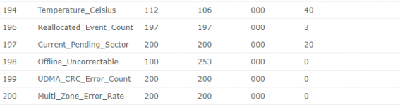

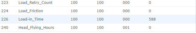

Festplatte 1 (6TB):

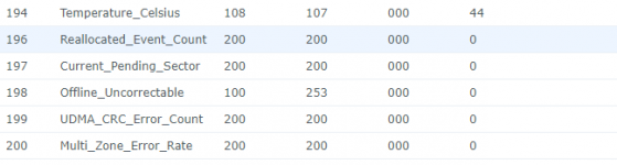

Festplatte 2 (6TB):

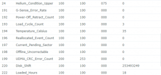

Festplatte 3 (14TB - Neu):

Festplatte 1 ist tot und sollte zeitnah getauscht werden.

Das sieht man ID 1,5,196 und 197 von Festplatte 1.
Mach es so, wie @ctrlaltdelete gesagt hat. Tausche Festplatte 1 gegen die neue 14er aus. Dann besorg dir noch eine und ersetze Festplatte 2 oder steck sie dazu. Festplatte 2 scheint ja (noch) ok zu sein. Erst dann hast du auch mehr Platz.

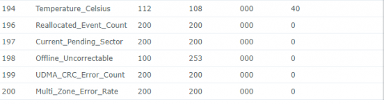

Der vollständigkeit halber hier noch die aktuellen S.M.A.R.T. Werte:
Festplatte 1 (14TB):
Festplatte 2 (6TB):

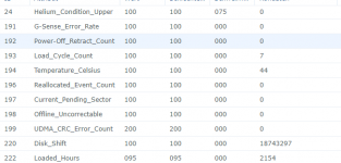

Festplatte 3 (14TB - neu):
