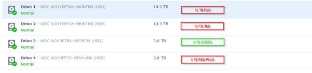

Hallo Zusammen,
ich bin gerade am Überarbeiten meiner NAS Systeme und hoffe auf eure Erfahrung zurückgreifen zu können.
DS414j
IST:
  • 2x 12TB WD RED aus WD DUO
  • 1x 04TB WD RED PLUS RETAIL
  • 1x 04TB WD GREEN (a.k.a. "Methusalem")
ZIEL:
  • 2x 18TB (Toshiba oder Seagate)
Ich möchte also im Prinzip alle derzeit verwendeten Festplatten durch zwei neue Ersetzen. Die 12TB sollen in meine DS212+ welche als onsite Backup für mein main Storage (920+) fungiert. Die 4TB RED PLUS wird das main Storage komplettieren (dann 4x4 RED PLUS) und die 4TB Green soll als externes Datengrab bis zum Exodus verwendet werden.
