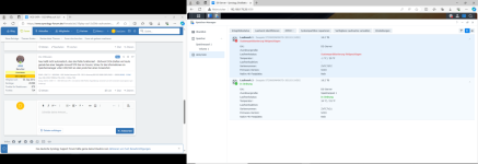

Neu heißt nicht automatisch, dass die Platte funktioniert - Stichwort DOA (hatten wir heute gerade bei einer Seagate Ironwolf 3TB hier im Forum). Schau Dir die Informationen im Speichermanager unter HDD/SSD an oder poste hier einen Screenshot.
DasSams
05. Mrz 2024
11
Ich hoffe, dass dies der richtige Screenshot ist.

DasSams
05. Mrz 2024
11
OK. Werde ich dann beim Händler reklamieren.
