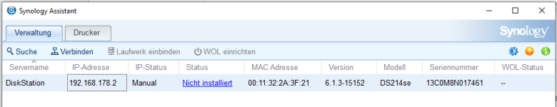

ich bin das erste Mal hier und gleich mit einem Problem. Meine NAS fährt hoch und ist im Netz auffindbar. Macht aber klackende Geräusche und es kommt Fehler "Nicht Installiert". Wenn ich die Laufwerke raus nehme und die NAS hoch fahre, kommen keine Geräusche. Wenn ich die Laufwerke einzeln über einen Adapter an Laptop USB anschliesse, hört man wie sie ganz normal anlaufen und keine Geräusche machen. Habe versucht wie hier geschrieben vorzugehen (aber eben einzeln und über den USB Adapter) aber keinen Erfolg gehabt.

Wo zeigt es an nicht installiert?

Ich habe einen Synology Assistent installiert. Der findet die NAS und verbindet sich. Status ist aber "Nicht Installiert". Ich habe ein Bild angehängt.

Dann installiere DSM neu, klicke auf den Link „nicht installiert“. Bei Warnhinweis, dass Platten gelöscht werden sollen, stop und hier kurz berichten.
