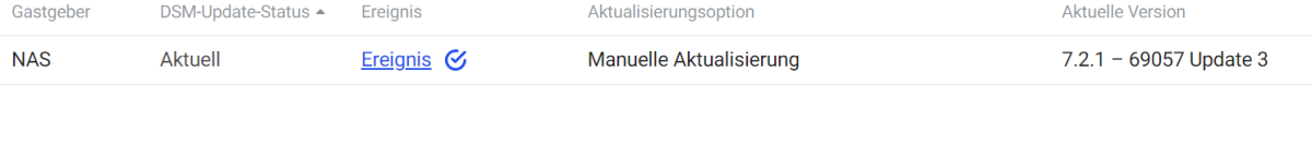

Ich habe die letzte Version oben vom DS.
Habe gestern im DS den Smart Test gemacht und es wurden keine Fehler festgestelt.
Da habe ich gestern den ganzen Nachmittag verbracht bis ich die Version oben hatte.
Nachdem ich den Strom ausschalte habe ich ein kurzes Fenster wo das NAS erreich bar ist und da konnte ich das update schnell machen. War dann erst nach 3 Stunden fertig. Viel zu lange für meinen Begriff.

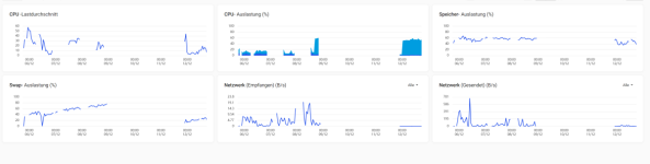

Hier siehst du die Systemauslastung der letzten 7 Tage in Active Insight.
Sehr lückenhaft.

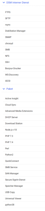

1702400105877.png Die Übersicht der installierten Programme

  • Die DS swapt sich zu Tode.
  • Die Paketliste ist unvollständig.
