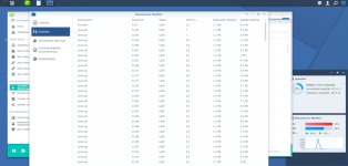

Im Ressourcen-Monitor unter Prozesse erscheinen unzählige "cover.cgi" Einträge, wenn ich die Download-Liste offen habe. Läuft die "DS App" im
Hintergrund, sind keine dieser Prozesse zu sehen.
Kann jemand ein ähnliches Verhalten beobachten?

Ich habe vorhin einige Songs zu einer Playlist hinzugefügt und den Download gestartet. Kurze Zeit später sind unter den Prozessen unzählige cover.cgi Einträge zu sehen und die DiskStation hängt sich auf wenn ich den Download am Handy weiter beobachte. CPU-Auslastung sieht man rechts.
Im Protokoll-Center wird davon nichts aufgezeichnet. Öffne ich den "Aufgaben"-Screen am Smartphone nicht, läuft der Download im Hintergrund und DSM normal weiter.

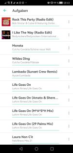

Ich stelle mir eine Playlist zusammen und sichere diese dann lokal weil ich, genau wie vermutet, nicht immer im WLAN bin. Beim Herunterladen dieser Playlist hängt sich die Diskstation auf weil die cover.cgi Prozesse das System auslasten.
Aber eben nur, wenn ich den "Aufgaben" Screen in der App offen habe. Screenshot_20230806_204316_com.synology.DSaudio.jpg
Man sieht, es werden die ersten Cover schnell geladen und dann hängt das System.

Wenn ich im selben Netz bin, wie meine DS habe ich in der DS Audio App die Möglichkeit, eine komplette Playlist herunterzuladen. Wird bei iOS wahrscheinlich nicht anders ein. Daraufhin kann ich aus den App-Benachrichtigungen den "Aufgaben"-Screen öffnen und sehe den Fortschritt der Downloads (das Bild oben). Lasse ich diesen Screen offen, hängt sich das NAS komplett auf. Webzugriff ist daraufhin nicht mehr möglich.
Öffne ich genau diesen Aufgaben-Screen nicht, gibt es kein Problem. Für mich habe ich einen Workaround. Wäre aber interessant ob das nur meine Kombination DS212+ DSM 6.2 in Verbindung mit Android 10,... trifft oder auch andere Systeme.
