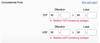

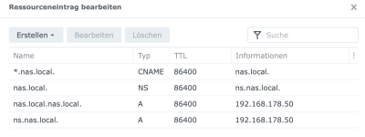

ich muss noch mal meinen eigenen alten Thread aufwärmen. Ich bekomme es immer noch nicht hin einen lokalen Docker-Container per Domain aufzurufen. Es geht lediglich um einen internen Zugriff bzw. Zugriff über VPN.
Hier alles was ich gemacht habe, aber irgendwas ist entweder falsch oder es fehlt noch was:
1. Synology DNS-Server Primäre Zone agelegt
2. Zusätzliche DNS-Einträge (A-Record und CNAME):
3. Reverse Proxy eingerichtet
4. Router Port-Weiterleitung auf IP-Adresse der NAS (Telekom Speedport Smart 4)
Wenn ich nun docker1.nas.local aufrufe passiert nichts. Woran hackt es noch?

1. Wieso öffnest du Ports, wenn ich es von außen gar nicht erreichbar sein kann/muss? Sind ja alles interne Domains nur für dich.
Das habe ich irgendwo gelesen. Es geht ja lediglich um den Port 80, der damit auf die NAS und nicht auf den Router zeigen soll.
2. Wenn du es schon so lange nicht mit dem Synology DNS Server hinbekommst, wieso nutzt du nicht etwas womit es viel schneller geht? z.B. Dnsmasq, Pi-Hole oder Adguard? Wenn du keine Werbung blocken willst, dann würde ich dir Dnsmasq empfehlen. Innerhalb von 5 Minuten im Docker eingerichtet.
Aber geht es nun mit den eigenen Synology-Apps/Einstellungen oder nicht? Wenn ja, wozu dann Drittapps?
3. Was passiert denn wenn du im Terminal nslookup docker1.nas.local eintippst?
Server: 192.168.178.1
Address: 192.168.178.1#50
** server can't find docker1.nas.local: NXDOMAIN
Da kommen wir dem Problem vermutlich näher. Er sucht nach wie vor auf der 1 und nicht auf der 50 (NAS).
Weil du dem Router sagen musst, er soll als DNS die DS nehmen oder die DS als DNS-Server an die Clients verteilen (Zungenbrecher :ROFLMAO: )
Aber zum Test kannst du auch mal mit dem Befehl server IP auf die DS als DNS umstellen
Ja, aber nur wenn du von außen kommst. also http://externe-ip wird auf die NAS geleitet. Und das will man nicht haben.
Verwendest du denn die NAS als DNS Server?
