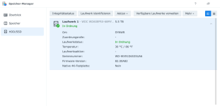

Nun wird meine Festplatte zwar erkannt aber ich soll zuerst den Speicher neu zuordnen (kann also aktuell nicht auf die HD zugreifen).
Mache doch mal einen Screenshot. Und wenn du grade dabei bist auch einen von den Speicherpools (Bitte aufklappen) im Speichermanager.

Hallo
hier ein Screenshot von der Festplatte.
Ein Speicherpool besteht ja nicht, Speicherpool muss noch erstellt werden.

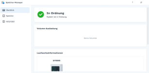

Was steht bei Überblick??
tobisyn
29. Sep 2015
70
nicht sehr viel...
System ist in Ordnung, siehe Screenshot.
