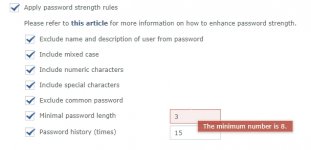

Das greift nur wenn man Nutzer oder Passwörter ändert oder neu anlegt.

und kann man es wieder auf 6 stellen?

Wenn es sich unter Systemsteuerung > Benutzer > Erweitert nicht auf kleiner als 8 Stellen lässt, dann nicht.
Habe ich nicht kontrolliert, da ich schon seit Ewigkeiten keine kurzen Passwörter mehr verwende außer bei den Banken die einen dazu zwingen.

Ach ja, ich dachte du hast so was vor dir.
Bis jetzt wurde minimum 6 eingestellt und das konnte man nicht verkleinern.

@ottosykora hat recht ...
Würde ich also wollen, dass kürzere PWs erlaubt würden, dann wären die drei 'INCLUDE'-Regeln anzuhaken, dann hättest Du eine Länge von drei Zeichen.
Übrigens wurde ich beim Verändern der PW-Länge vom DSM drauf aufmerksam gemacht, dass beim Setzen einer veränderten/neuen Policy automatisch für alle User ein PW-Wechsel zwingend erforderlich wäre :oops:

Alles in Allem also unproblematisch...
