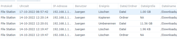

Bei den Protokollen steht es ja auch drinnen komischerweise.
Die GUI ist übersetzt (inkl. der Ereignisse). Ich habe es gerade nochmal getestet:
  • Einen Ordner erstellt
  • Den Ordner in der FileStation gelöscht (FileStation Protokoll ist aktiviert)
  • Im Protokoll-Center steht beim Ereignis Löschen
  • Das Stichwort delete löst eine Mitteilung aus.
