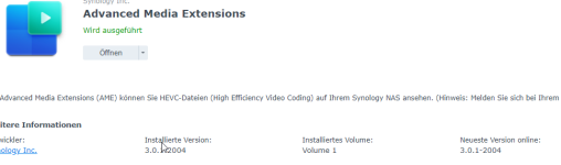

Intern werden keine Ports benötigt. Das sieht eher nach einem Codec Problem aus.
Welche Streameinstellungen werden verwendet und ist dein MediaPack aktuell?
Welche SS Version verwendest du und welche s Kameramodell?
Wie bindest du die Kamera ein? Onvif oder API?

Hallo, Device Pack ist installiert.
SS Version ist die aktuellste: 9.1.1-10728
Beide Cam's sind ONVIF
Streameinstellungen stehen auf Hohe Qualität und H.264
Beide Cam's sind TP-Link ( C200 und C310 )
