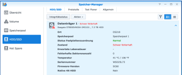

Hab seit 5-6 Jahren eine DS218 mit der ich wahnsinnig zufrieden bin. Vor allem seit demletzt ein HD ausfiel & ich die problemlos ersetzen & danach auf größere HDs upgraden konnte. Und jetzt kommt das Aber:
HD-Ausfall nach Jahren Dauerlaufzeit war erwartbar. Neue, damals mitgekaufte, identische HD eingesetzt -> Sektoren darauf defekt.
Fand ich schon doof & komisch. Dann 2 neuen (Seagate IronWolf 8TB) nacheinander eingesetzt und damit die Raid-Kapazität vergrößert. Und die ist, als Ergebnis vom SMART-Test, jetzt auch wieder kaputt.
Immer in Slot 1! Da glaub ich nicht mehr an Zufälle.
Würd jetzt auf ne Diskstation imt Hot-Swap upgraden müssen oder gibts andere lösungsvorschläge?

Poste doch mal einen Screenshot von den SMART Werten, aber bitte keinen Test durchführen, da unnötig und streßt nur die HDD.

Leider nein, der hat auch keine fehlerhaften Sektoren , nur »Schwer fehlerhaft« gezeigt.
Hab die grad rausgenommen & durch die vorherige 3 TB ersetzt. Kann jetzt trotzdem nicht auf Reparieren klicken weils ja ein 7.2 TB Raid ist ;(
Geht ein größenmäßiges Downgrade? Oder soll ich mit der fehlerhaften 8TB-Platte laufen lassen bis die Ersatz-8TB da ist?

Ich könnte im Moment auch nicht nachvollziehen, was da passiert ist. Nenne doch mal zuerst die SMART und dann vlt. die Info, was eine WSD25L73 genau sein soll. Du kannst keine Hilfe erwarten, wenn Du springst, das Ganze sollte schon einen Faden haben.

Richtig gucken ... die habe ich selber auch, da gibts erst mal nichts negatives. Wie ist die Umgebung? Bei mir haben die auch so 40/41°C, immerhin stehen meine DS'n im Keller, da ist es schön kühl zur Zeit .... :cool:

Hatte das eher wegen des »schwer fehlerhaft« eingestellt. Schrägerweise OHNE Hinweise auf Smart-Fehler.
Wenns unbedingt nötig ist, pack ich die Platte wieder rein & screenshotte. Wenn möglich, tät ichs gern vermeiden.

Zumindest bietet die DS218 jetzt reparieren an, allerdings mit Warnung Datenverlust.
Frage an die Experten:
a) Reparieren mit Ersatz-HD die zu klein ist, Risiko Datenverlust, (die Warnung kommt vermutlich daher das die Platte Teil des vorherigen Raids war)
b) Warten auf Do., da kommt die Ersatz 8-TB & ermöglicht hoffentlich ein risikoloses Rebuild vom Raid
Ich wär für b)

Das, was dir da angeboten wird, ist die Reparatur von System und Swap (jeweils ein im Speichermanager unsichtbares RAID1 über alle internen Laufwerke). Würde ich dennoch nicht tun. Nimm die alte Platte wieder raus und verkneife dir einen Neustart, solange die noch in Slot 1 der DS steckt.
