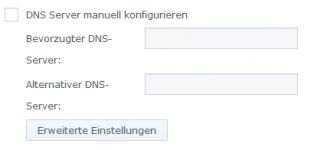

Interessant, das ist mir gar nie aufgefallen, dass dort bei statischer IP nur ein DNS Server eingetragen werden kann.
Unter "DSM => Systemeinstellungen => Netzwerk => Allgemein --> DNS Server manuell konfigurieren" sind 2 DNS-Server eintragbar und dann auch in der /etc/resolv.conf beide vorhanden.
Reaktionen: peterhoffmann
Najo, sind wir doch mal ganz ehrlich: Das 0815-"Privat"-Netzwerk hat genau was? Achja, stimmt, 1 Router, der auch als DNS für die Clients gilt (und via DHCP wird da auch nix weiter verteilt). Die Clients fragen den Router (als einzigen) und dieser wiederum fragt die ISP-DNS-Server ab.
Btw... @ruedi66 hat da auch nicht unrecht (hab grade auch nochmal extra nachgeschaut)...:
Also sieht schon schwer danach aus, als gäbe es die Möglichkeit einen zweiten DNS-Server einzutragen - das ist aber generell unter "Netzwerk / Allgemein" zu finden und dürfte dann als "Standard" gelten (ausser, man trägt an einer bestimmten Schnittstelle eben einen anderen DNS-Server ein).
Ich bin ein Blindfisch. Danke.
Meine DS hat zwei Netzwerkanschlüsse, daher bin ich zielgerichtet direkt an die Einstellungen für LAN1 gegangen, wo man nur einen DNS-Server eintragen kann... egal wie man es macht, man macht es immer falsch.
