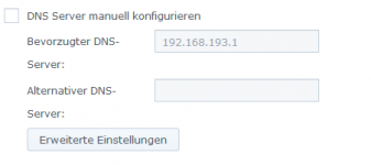

Interessant, das ist mir gar nie aufgefallen, dass dort bei statischer IP nur ein DNS Server eingetragen werden kann.
Unter "DSM => Systemeinstellungen => Netzwerk => Allgemein --> DNS Server manuell konfigurieren" sind 2 DNS-Server eintragbar und dann auch in der /etc/resolv.conf beide vorhanden.

Btw... @ruedi66 hat da auch nicht unrecht (hab grade auch nochmal extra nachgeschaut)...:
Also sieht schon schwer danach aus, als gäbe es die Möglichkeit einen zweiten DNS-Server einzutragen - das ist aber generell unter "Netzwerk / Allgemein" zu finden und dürfte dann als "Standard" gelten (ausser, man trägt an einer bestimmten Schnittstelle eben einen anderen DNS-Server ein).
Ich bin ein Blindfisch. Danke.
Meine DS hat zwei Netzwerkanschlüsse, daher bin ich zielgerichtet direkt an die Einstellungen für LAN1 gegangen, wo man nur einen DNS-Server eintragen kann... egal wie man es macht, man macht es immer falsch.
