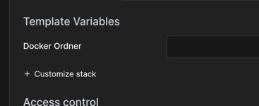

Das ganze klappt leider noch nicht. Nach dem eingaben der ganzen Daten und dem ausführen von Deploy the Stack erhalte ich folgende Fehlermeldung
Deployment error
failed to deploy a stack: yaml: line 21: did not find expected key

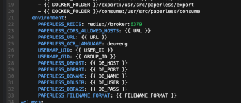

Klick mal auf customize Stack und poste den hier. Der ist unter den Feldern von den Variablen. Das zeigt dir, was er für einen Stack deployen würde nach dem ausfüllen.
Das wäre sann das hier
version: "3.4"
services:
  broker:
    image: redis
    restart: unless-stopped
    volumes:
      - redisdata:/data
  webserver:
    image: ghcr.io/paperless-ngx/paperless-ngx:latest
    depends_on:
      - broker
    ports:
      - {{ PORT }}:8000
    volumes:
      - {{ DOCKER_FOLDER }}/data:/usr/src/paperless/data
      - {{ DOCKER_FOLDER }}/media:/usr/src/paperless/media
      - {{ DOCKER_FOLDER }}/export:/usr/src/paperless/export
      - {{ DOCKER_FOLDER }}/consume:/usr/src/paperless/consume
    environment:
      PAPERLESS_REDIS: redis://broker:6379
      PAPERLESS_CORS_ALLOWED_HOSTS: {{ URL }}
      PAPERLESS_URL: {{ URL }}
      PAPERLESS_OCR_LANGUAGE: deu+eng
      USERMAP_UID: {{ USER_ID }}
      USERMAP_GID: {{ GROUP_ID }}
      PAPERLESS_DBHOST: {{ DB_HOST }}
      PAPERLESS_DBPORT: {{ DB_PORT }}
      PAPERLESS_DBNAME: {{ DB_NAME }}
      PAPERLESS_DBUSER: {{ DB_USER }}
      PAPERLESS_DBPASS: {{ DB_PASS }}
      PAPERLESS_FILENAME_FORMAT: {{ FILENAME_FORMAT }}
volumes:
  redisdata:

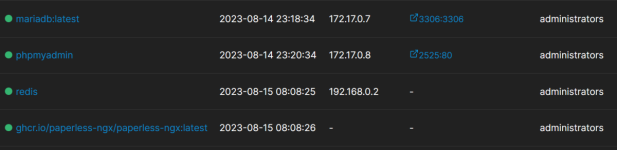

Nun ist die Installation durch und am laufen aber ich komme nicht drauf. mir ist aufgefallen dass keine Ports eingetragen sind. Ist das normal?
Anbei mal ein Screenshot mit überhalb MariaDB und phpMyAdmin. Es ist auch eine komplett andere IP als die anderen Container.
Wenn ich im Stack nachsehe welches ich gerade erstellt habe und läuft dann ist er da aber eingetragen
Was steht denn im Log von paperless? Weil der Container scheint ja noch nicht an zu sein...
Die IP Adressen sind eigentlich nicht relevant. Die müssen nur im anderen Bereich sein als dein Heimnetz
