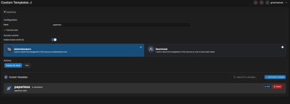

Bei mir werden die variablen nicht geladen nach dem einfügen. Wenn ich danach Create custom Template mache ist es zwar gesichert.

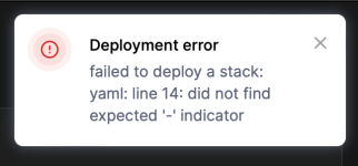

Nun wähle ich das Template wieder an aber bekomme keine Auswahl. Gehe ich auf deploy Stack erhalte ich unten stehenden Fehler.

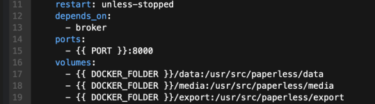

Zeile 14 sieht so aus
Schreib da mal rein: - 8777:8000
Hast du die Labels bei den variablen ausgefüllt?oder kamen da die variablen gar nicht? Das ist merkwürdig
Nein die kamen gar nicht erst, müssten ja theoretisch nach dem einfügen kommen oder?
Eigentlich ja. Das ist sehr komisch. Könnte es noch jemand anderes vielleicht testen? Also ob es ein grundlegendes Problem ist
Ich habe es gerade bei mir nochmal ausprobiert. Sobald ich den Stack beim Custom Template einfüge, tauchen unten die Variablen auf.

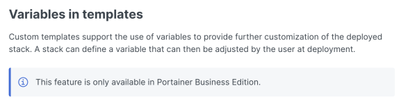

Würde denn die Home &Student der Business Edition Sinn machen oder reicht das kostenlose? Was nutzt ihr da so?
Ich nutze das kostenlose. Und es müsste direkt was kommen
Okay, ja leider noch nicht. Auch nicht im Spam
Also bei mir war es nach 1-2 Minuten da.
Ka es kam nun an, was muss ich da für ein Environment auswählen? Bin gerade überfordert 😂
Was hast du denn zur Auswahl? Ich kann mich gerade nicht dran erinnern was da zur Auswahl stand.
Hier wäre es mal docker Standalone schätze ich.
Hier habe ich keinen Plan
Oder muss ich den kompletten Portainer ändern? Also aktuell läuft ja CE
Ist es nicht, wenn du weitere nodes hinzufügen willst?
Er musste es auf Business Edition ändern.
