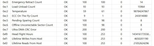

Hab jetzt übernacht bei einer der Platten den "Long Generic Test" von Seagate laufen lassen. Das Ergebnis hab ich mal gepostet. Seagate Wertet den Test mit den Ergebnissen als Passed. Der NAS sagt die Platte ist schwer beschädigt. Passt für mich nicht zusammen.
Von der anderen Platte hab ich jetzt mit SeaTool auch noch schnell die Smart Werte ausgelesen. Da ist auch alles ok. Trotzdem sagt mir das NAS auch diese Platte ist schrott. Wem soll ich jetzt da glauben?

14.182
4.915
519
Da sind defeinitiv einige Sektoren defekt. Platte tauschen

Woran sieht man das es da defekte sektoren gibt? Der NAS sagt nämlich die Zahl steht bei 0.

14.182
4.915
519
ID 5 und "0xbb"

Dr.ake
27. Dez 2020
19
Danke, sind eigentlich klare Werte. Merkwürdig das der NAS das als 0 anzeigt.
