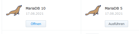

Ich habe nun eine Sicherung meiner Datenbank erstellt und nun Maria DB 5 komplett entfernt und DB 10 installiert.
Nun wird mir sogar in der Kommandline gesagt: -sh: mysql: command not found

DB5 & DB10 gestartet:
mysql --host=127.0.0.1 --port=3307 -u nx -pPasswort -> Server version: 10.3.24-MariaDB Source distribution
mysql --host=127.0.0.1 --port=3306 -u nx -pPasswort -> Server version: 5.5.68-MariaDB Source distribution

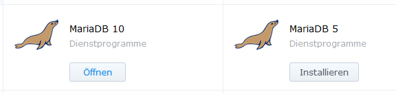

DB5 gestoppt & DB10 gestartet:
mysql --host=127.0.0.1 --port=3306 -u nx -pPasswort ->ERROR 2003 (HY000): Can't connect to MySQL server on '127.0.0.1' (111)

Ich habe nun DB5 und DB10 komplett "deinstalliert" (die Datenbanken aber behalten) und danach nur wieder DB10 installiert.
ls -als /usr/local/bin | grep mariadb
Erzeugt keine Ausgabe!
